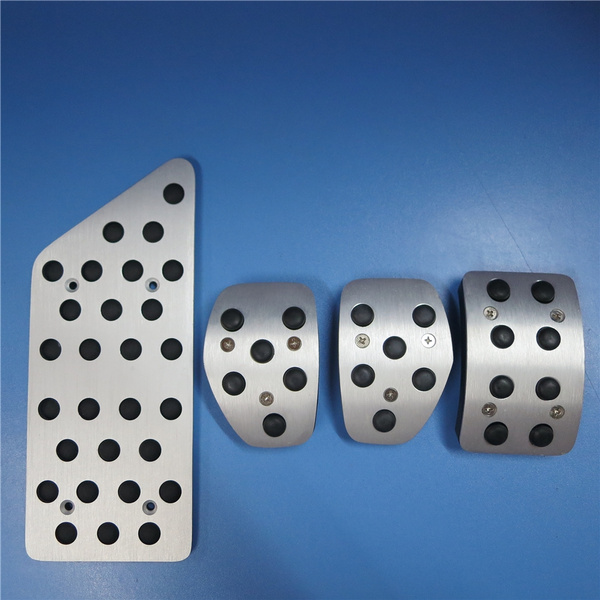

Ich wollte mal ein paar Fotos zeigen von den schicken neuen Pedalen für den Crossy.
Die ja meist als Alupedale bezeichneten original Opel OPC Edelstahl Pedale vom FOH hatte ich mir über die Opel.de seite im Zubehör rausgesucht.

Noch ein Hinweis zu den Pedalen. Für das Bremspedal muss man nur den Gummisocken abziehen und dann die Metall Platte mit dem Noppengummi zusammen auf das Metallpedal Schrauben (Befestigungsmaterial wird mitgeliefert)
Beim Gaspedal wird das komplette Pedal bis zum Stecker getauscht (so kam ich gleich dahinter das dass ein elektronisches ist) inklusive kickdown Taster. Das hat mir dann der Werkstattmeister für eine Spende in die Grill-Kasse fix montiert. So wie ich das verstanden habe musste da nix angelernt werden. Stand aber nicht daneben. Hatte mir einen Kaffee gezogen und als ich den leer hatte (ca. 10 Minuten) war die Montage schon fertig.
Jetzt habe ich ein Gaspedal für schlechte Zeiten im Keller liegen.
Ich finde es sieht schick aus. Und auch vom feeling her besser als die originale. Zumal das Gaspedal ja nicht mal ne Gummierung hat original, sondern ja echt nur Plastik ist.
