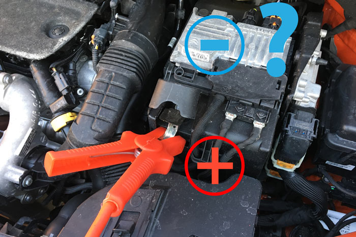

  • Ich denke die Frage bezieht sich darauf, dass man den Minuspol beim CLX nicht wirklich erreichen kann..
    Ach so, also wenn der CLX spenden soll - gute Frage?(. Ich schau mal in der Anleitung von unserem Mini nach, da ist auch nur der Pluspol "offen".
  • Wenn ich den Artikel richtig verstanden habe, geht auch "Masse auf Masse"
