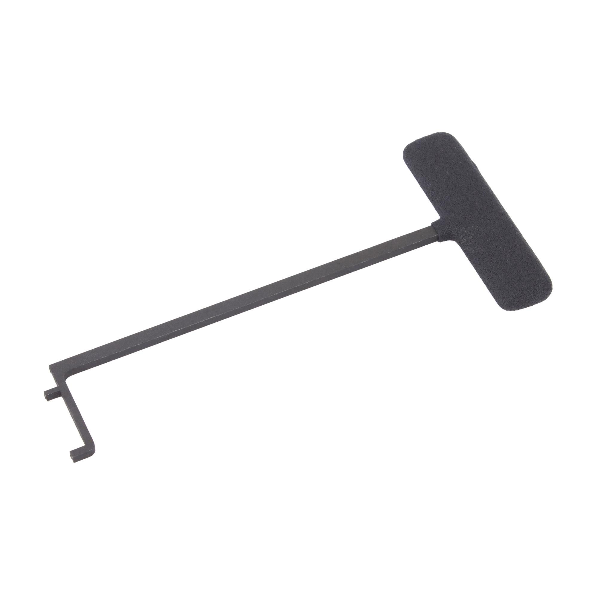

  • Neues vom Zahnriemen,
    meine Werkstatt benützt eine Prüflehre, die den Abstand der Zähne misst. Sie sieht aus wie ein Dietrich und wird in den Öleinfüllstutzen eingeführt, rechts unten von der Nockenwelle, wo der Zahnriemen noch nicht auf der Nockenwelle sitzt.
    Der Meister überprüfte das Spiel zwischen den Zähnen und sagte :"o.k." Heute geschehen, Arbeitszeit 5 Minuten, keine Kosten. Da Neue Jahr fängt ja gut an !
  • benützt eine Prüflehre, die den Abstand der Zähne misst.
    Keine Ahnung, was für eine Lehre Deine Werkstatt genommen hat. Für den Zustand des Zahriemens wird normalerweise diese Lehre genommen:
    Zahnriemen-Prüfwerkzeug / Verschleißmesser, wie PSA 1643190080 / G-0109-6, Opel EN-52809
    Prüfwerkzeug zur Bewertung des Zahnriemenverschleißes Die Zahnriemen der folgenden Motoren laufen im Ölbad. Durch Altern oder nicht…
    www.xxl-automotive.de
    " Hiermit wird der Zahnriemen in seiner Breite mit dem vom Hersteller maximal zulässigen Maß bestimmt. Sollte der Riemen breiter sein, muss er ersetzt werden."
