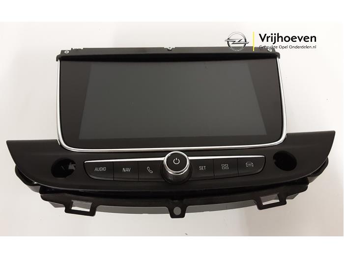

  • Hallo, ich bin ganz neu imForum - habe ein Problem mit dem Touchscreen.
    Nach dem Update reagiert der Touchscreen nicht mehr. Handy ist mit Bluetooth verbunden,
    telefonieren geht deshalb. Navi-keine Chance. Laut Opel Werkstatt Kostenvoranschlag Euro 1.600,00 plus Einbau ohne Garantie :rolleyes: , dass das Problem behoben wird. AutoHifiCenter sagt, es gibt keine Möglichkeit, ein anderes Modell einzubauen.
    Nochmaliger Update Versuch scheitert, da wir die Frage nach dem Neustart nicht durch Anklicken von ja/nein beantworten können. Batterie abklemmen hat auch nicht geholfen.
    Hat irgendjemand eine Idee??

    Ich habe richtig verstanden das das Navi an sich über die Hardbuttons unter dem Touchscreen funktionieren und auch die Lenkrad Tasten?
    Spracherkennung geht?
    Nur die Eingabe über Touchscreen nicht?
    Kann man das Update nicht auch über die ok Taste am Lenkrad starten? Habe ich noch nicht ausprobiert, nur als Idee.
    Wenn nur der Touchscreen nicht funktioniert der Rest aber schon, dann kann man den wohl tauschen. Kann man über Aliexpress beziehen. Da würde ich dann aber an eine andere Adresse verweisen. Da das PSA tech ist gibt es da bei anderen Marken schon Erfahrungen zu.

    Korrekt, nur der Touchscreen geht nicht mehr, die Tasten lassen sich noch bedienen.
    Lenkradtasten und Sprachsteuerung klappt noch
    Wir haben das Update für das Kartenmaterial und die Software aufgespielt. Es war das Update laut der my-Opel Homepage.
    Wir sind uns auch nicht ganz so einig, ob der Touchscreen sofort nach dem Update ausgefallen ist oder zwei, drei Tage später.
