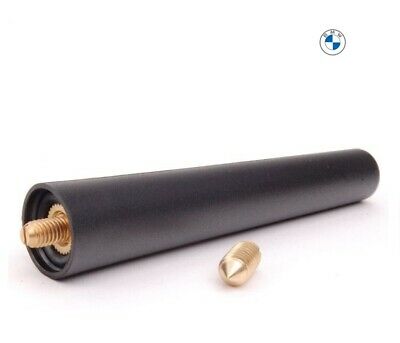

    Beim CX meiner Frau habe ich bereits den Gewindeadapter der vorhandenen BMW Kurzstabantenne zerstört da beim CX offenbar ein Feingewinde verbaut ist.
    Die Originalantenne ließ sich glücklicherweise normal wieder einschrauben da der Adapter vom Material her weicher als das Innengewinde im Sockel ist.
    Da ich meinen künftigen CX in der Garage parken würde wäre mir der Originalstab wohl so 5-8cm zu lang bei 28cm Gesamtlänge.
    Hat nun jemand einen 20-23cm langen DAB tauglichen Antennenstab gefunden der einen Adapter auf 6mm Feingewinde hat?

  • Die Adapter passen da nicht da offenbar auch kein Feingewinde, aber möglicherweise kann man sowas ja anfertigen lassen.

  • Da halte ich gegen ;)
    Links das M6 Gewinde meiner Originalantenne vom Astra H, rechts das Feingewinde der Antenne vom CX meiner Frau...
    Man erkennt die unterschiedliche Gewindesteigung.
    Wie geschrieben, den Adapter meiner BMW Antenne hab ich schon zerstört.
    Gruß, big 8)

  • Das Gewinde des Adapters war vorher in Ordnung, da das Material (Messing) recht weich im Vergleich ist wurde zum Glück nur dieser beschädigt.
    Ich habe grad mal unseren CX direkt an die Garage gefahren, es fehlen nur 2-3cm.
    Ich habe offenbar qualitativ gute DAB Antennen mit 23cm Länge gefunden, jetzt muss nur noch ein Gewinde gefunden werden was passt.
