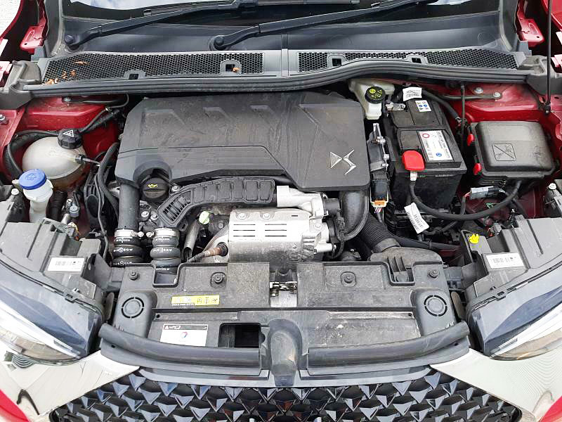

    seit drei Tagen steht mein Opel Crossland (Benziner, 131PS, Bj 2020) nun in der Opelwerkstatt, nachdem es auf einer Autobahnfahrt bei ca. 130 km/h zu einem Ruckeln kam und infolgedessen an Leistung verlor. Unverzüglich habe ich das Auto also in eine Werkstatt gebracht um diesen Vorfall abklären zulassen. Es stellte sich also heraus, dass eine Zündkerze abgebrochen ist und sich diese vermutlich noch im Motor befinden muss. Ich hab das Auto also zur Opelwerkstatt gebracht wo sich rausstellte, dass die Zündkerze wohl den Motor zerstört hat.
    Das Auto ist 3 1/2 Jahre und ist 17000 km gefahren, laut Opel bleibe ich auf meinem Schaden sitzen ohne Chance auf Kulanz.
    Nach ausgiebiger Recherche muss ich nun feststellen, dass dieses Phänomen der abgebrochenen Zündkerze beim Opel Crossland sehr bekannt ist. Ich bin nicht bereit dazu auf dem Schaden sitzen zu bleiben wenn Opel offensichtlich falsche oder minderwertige Zündkerzen verbaut die anschließend den Motor zerstören und würde daher gerne wissen ob jemand ähnliches erlebt hat oder eventuell momentan sogar in der gleichen Situation ist.

    Aufgrund der Kurzstrecken und Kaltstarts ist der Motor mit Sicherheit über die Jahre fetter gelaufen und es ist mehr Ruß als üblich auf den Kerzen gelandet. Ein Partikel wird dann die Frühzündung ausgelöst haben und die Keramik ist geplatzt.
    Es ist zwar von Bosch auf NGK gewechselt worden, teilweise sind auch Champion im Ersatzteilsystem für den Motor.
    Diese Boschkerzen haben diverse Hersteller, auch VW (1.4 TSI) und BMW aus dem Ersatzteilsystem genommen. Es gab vermehrt vorzeitigen Verschleiß der Zündspulen, sowie auch um das LSPI Risiko zu reduzieren.
    (andere Wärmewärte heißer/kälter, oder etwas kürzere Kerze weil tlw. die Injektoren direkt draufgespritzt hatten usw usw.)
    Wie auch immer... bei den PS Starken hoch verdichteten Peugeot 1.6 lag das Kerzenintervall schon früher bei 20tkm... Beim Crossland nach dem Osteuropa-Plan ebenfalls, alle 2 Jahre und 20.000km...
    Kurzstrecken fahren. E10 tanken usw...Verdünntes Motoröl (schlecht für die Additive welche das LSPI mit verhindern sollen) sind alles Risikofaktoren.
