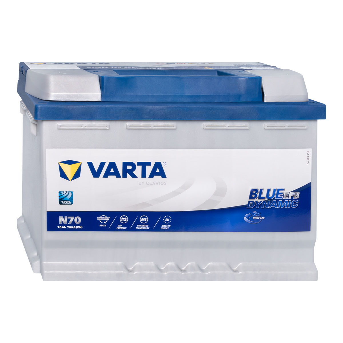

    Nun frage ich mich also, welchen Wert hat die Originalbatterie Bj 18 an unserem Auto mit Start-Stop? Damit ich dem Tester keine falschen Parameter eingebe und das Ergebnis noch ungenauer ist als so schon...
    Im Netz findet man natürlich die unterschiedlichsten Angaben zum Batterietyp für dieses Auto. :rolleyes:
  • Müsste die hier sein...
    VARTA Blue Dynamic EFB N70 Autobatterie 12V 70Ah | 16318
    Die VARTA Blue Dynamic N70 12V 70Ah mit EFB-Technologie ist perfekt auf die Standard-Start-Stop-Funktion abgestimmt. Bei abgeschaltetem Motor versorgt sie die…
