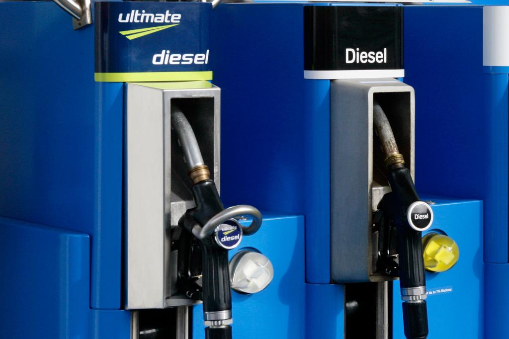

  • Ich habe gerade nochmal geschaut und diesen Beitrag gefunden in dem auch zum Thema Diesel was steht....
    Mit dem Pkw sicher durch den Winter - Magazin
    Nässe und Minustemperaturen kündigen die kalte Jahreszeit an. Zeit für den Autofahrer, sein Fahrzeug jetzt winterfest zu machen. Neben der richtigen Bereifung…
    www.auto.de
    Also sollten die Tankstellen ab November eigentlich Winterdiesel haben mit dem man auch bei Minus 20 Grad noch problemlos fahren kann.
    Aber vielleicht ist Diesel doch nicht gleich Diesel würde in der Zeit lieber nur Mrkentankstellen anfahren weil dort vielleicht das ein oder ander Additiv zugesetzt wird was den freien Billigtanken fehlt.
    Drück Dir beide Daumen @Christa das es bald wieder problemlos weitergehen kann und Dein Schnuggel wieder schnurrt wie ein Kätzchen ;)
